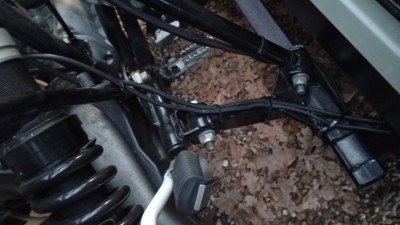

Wollte am Wochenende mit meinem Gespann eine schöne Runde fahren.
Aber Batterie und Anlasser waren defekt und plötzlich viel der ganzen Strom aus.
Beides habe ich neu gekauft und eingebaut,
Sie läuft wieder, ist aber noch nicht komplett zusammen.
Die neue 44A Batterie habe ich jetzt im Beiwagen Kofferraum mit Kabel bis 380A
bis unter der Sitzbank verlegt.
Bis jetzt war eine mit 30A verbaut.
Die Startprobleme fingen letztes Jahr bei der letzten Ausfahrt an.
