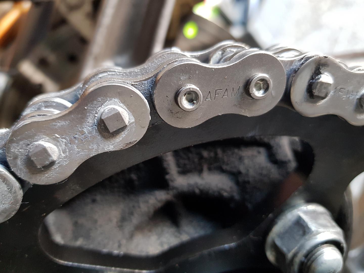

Bezüglich Nietschloss: Ja, man braucht ein extra Werkzeug dafür, welches man aber oft für rund 30€ bekommt, nur weil der Trennstift abgebrochen ist, wo es doch genauso gut eine Flex tut. Wenn man keine zwei linken Hände hat, ist das Nieten auch genauso qualitativ wie bei Endlosketten gemacht.

Der einfache Vernieter von Afam für 17eur ist sehr zu empfehlen.

Von so einem Teil wurde mir abgeraten und stattdessen so einer empfohlen. Habe ich damals nicht weiter hinterfragt. :oops:

Der Afam hat nur einen Fehler,unter die Schrauben gehören Scheiben.Ansonsten pupseinfach zu bedienen.
