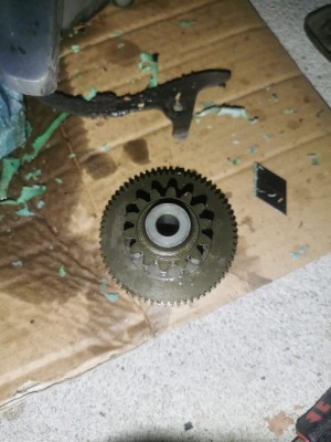

ich habe glaube mehr Probleme als Erfolge verursacht/gefunden. Nachdem ich relativ Problemlos den Deckel abbekommen habe,
war mir aufgefallen dass der Stift, auf dem das kleine Rotzel sitzt nicht in seiner Führung war, welcher aber vermutlich einfach durch Lösen des Deckels etwas herausgerutscht ist.
Dann beim Versuch die sechs Schrauben von Rotor und Freilauf zu lösen, sind bei 3 Schrauben die Köpfe rund geworden.
bei anschließendem Versuch den ganzen Rotor inkl Freilauf von der Kurbelwelle zu lösen, fühlte es sich so an als ob ich irgendwas im Motor überdreht habe. (Gang drinnen und mit dem Fuß auf der Bremse, Schraube hat sich nicht gelöst...möchte ich aber nochmal mit dem Schlagschrauber probieren)
Dass da die Kette Spiel hat und alles ist mir bewusst. Als Widerstand gekommen ist und ich tatsächlich angefangen die Schraube zu drehen, hat sich die Kurbelwelle doch ein Stück gedreht.
Desweiteren: Siehe Video..der Freilauf rastet überall ein und die Räder haben auch keinen Zahnausfall.

Uiuiui, ganz schön miese Baustelle... kein Neid meinerseits.
Für Inbusschrauben immer nur perfekt stramm passendes Werkzeug benutzen, gut ansetzen, notfalls mit hilfe eines kleinen Hammers, den Ratschenkopf gut stützen um verkippen zu unterbinden. Bei rundgedrehtem innesechskant kann das lösen mit einer passend eingeschlagenen Torx Nuss nochmal gelingen. Neben der Schraube ist dann aber meist auch noch das mittelmäßig teure Werkzeug mehr oder weniger in mitleidenschaft gezogen.
Was mir so gar nicht einleuchten mag: Wie kann es überhaupt möglich sein, dass der Anlasser Frei dreht, wenn doch alle Zähne da sind und der Freilauf tut wie gewünscht? war das kleine Ritzel womöglich doch schon vor öffnen des Deckels aus der Spur? irgendwie schwer vorstellbar, aber andernfalls ists ja – zumindest für mich im Augenblick – überhaupt nicht mehr plausibel? Es sei denn bei beide Anlasser wären hin.
Vielleicht den Anlasser bei offenem Deckel nochmal reinschrauben und versuchen durch verkippen des Zahnrades das Durchdrehen zu rekonstruieren?
wenn sich bei geöffnetem Deckel das Problem nicht zu erkennen gibt, dann müsste es mit Deckel doch auch funktionieren?

Mit Sicherheit sind das 160.000km wenn die Kupplung nur sehr spät kommt.Sehr wahrscheinlich verschlissen.Seit 1 Mio. Kilometer fahre ich nur einfaches Mineralöl 15w40 und hatte noch nie Probleme mit der Kupplung.In 42 Jahren bin ich noch nie ein Jasoöl gefahren,keine Probleme. Die Kupplung meiner 500er hat 57.000km gefahren,Funktion wie neu.
Würde hier auf Anlasserfreilauf tippen.

Ich denke der Freilauf ist sporadisch, wenn er sich entscheidet zu funktionieren oder eben nicht..ein neuer Gebrauchter ist aber jetzt unterwegs.
Vor der eben angesprochenen Testfahrt konnte ich sie 10 mal an und ausmachen, und nicht einmal hat der Freilauf gestreikt. nach den 3 km fahren aus gemacht und ...freies drehen.
Allerdings gab es nach dem dritten Mal ein Klonk und der Freilauf hat wieder gegriffen.
Nach einer weiteren, kürzeren Fahrt, das gleiche. Freidrehen...klonk...greifen.

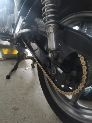

Zum Schluss gabs noch eine neue Kette mit 14er (vorher 15) Ritzel vorn, mal schauen wie sich das schlägt.

https://youtube.com/shorts/CjMN50tJbmY?feature=share
