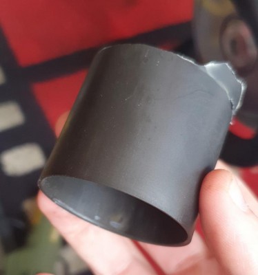

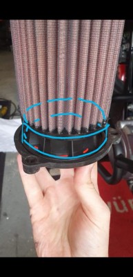

So sieht es im Moment aus. Optimal wäre, die Ansaugöffnung weiter zu vergrößern und eine Trichterform zu schaffen. Natürlich führt das alles zum Erlöschen der Betriebserlaubnis. Das Abstimmen an sich aber auch. Ich werde die Seite denke ich so lassen, um im Zweifelsfall sagen zu können ich habe den Deckel rechts verloren. Bei uns in der Gegend kann man sowieso machen was man will. In der Schweiz würde ich den Deckel wohl lieber wieder drauf machen.
Das ganze Stück habe ich aus dem Luftfilterkasten entfernt.
Das ist die Idee für die andere Seite. Das blau markierte durch Moosgummi ersetzen und ein Loch in die Mitte schneiden. So hätte ich auf der Seite eine weitere Ansaugöffnung von 50mm. Wie gesagt kenne ich mich mit dem Thema "beruhigte Ansaugluft" kaum aus, was vor dem Filter passiert sollte aber relativ undramatisch sein. Ich muss mir nur noch überlegen wie ich unauffällig ein Loch in den Deckel schneide.
Ich hatte irgendwo im Forum gelesen dass man mit Distanzstücken auch den Luftfilterdeckel anheben kann, dann zieht das Motorrad dort aber Falschluft und ich mache mir wahrscheinlich meinen Luftfluss kaputt.
